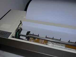

Habe einen 1027 restauriert (gereinigt, neue Druckplatte) Als Netzteil verwende ich ein 1050-Netzteil 9VAC 3A (Original-Netzteile mit 4,2A sind nicht zu bekommen, AC-AC Neugeräte mit 4A praktisch auch nicht). Arbeite also mit Stecker-Adapter, weil der Hohlstecker vom 1027 größer ist, als vom 1050.
Die Druckplatte fährt in Grundstellung, wie im Service Manual beschrieben, also etwa 2-3 cm vom linken Rand entfernt.

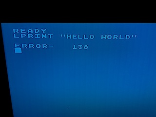

Jetzt kommts: Anschluß an Atari 800XL mit SIO-Kabel OPEN #2,8,0,"P:" --> Druckkopf fährt 2cm nach links an den linken Seitenrand PRINT #2;"HELLO WORLD" --> ERROR 138

Gute Punkte. - Papier war drin 🙂 - LPRINT liefert auch Timeout - SIO-Kabel sollte klappen, aber da mach ich nochmal den Doublecheck....

Hab dann die alte MPU eingesetzt und mit einem Oszi gemessen, ob am seriellen Port Signale ankommen. PIN 3 (IN) und PIN 5 (OUT). Ein LPRINT liefert sowohl IN, wie auch OUT Signale. Trotzdem kommt am Rechner ein Timeout (Fehler 138) an.
